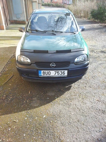

1) Otevřít kapotu
Každé světlo drží na 2 šroubech, jeden je z vrchu vždy dál od motoru a druhý je zepředu světla na kraji vždy blíže ke středu.

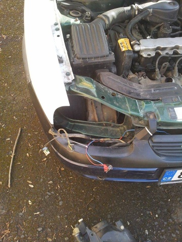

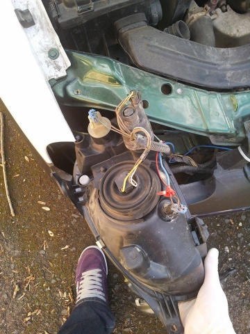

Teď už jen zbývá odpojit kabely a světla jsou venku 🙂 kabely: hlavní světlo, blinkr, parkovačky a pokud je s motůrkem tak k motůrku 🙂 kabely jdou odpojit i když máte světlo pořád nasazené ale nemusíte se bát světlo vytáhnout ven, kabely by měly být dostatečně dlouhé.

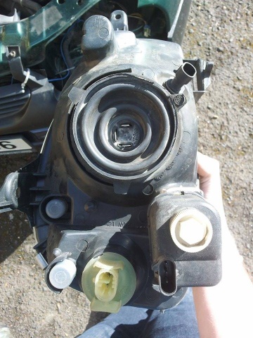

3) odpojit kabely a vyndat světlo
opel corsa b výměna světel 4 opel corsa b výměna světel 5 opel corsa b výměna světel 6 opel corsa b výměna světel 7
4) tak a světlo máte venku 🙂 teď už stačí postup otočit s novými světly a máte hotovo.
