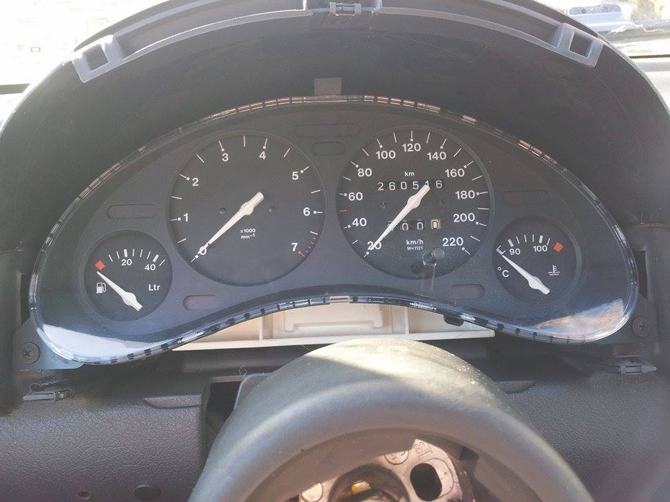

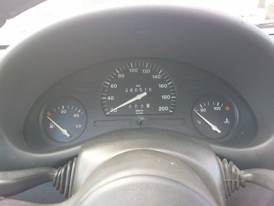

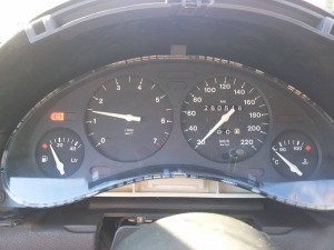

Zdarec. Takže měnil sem budíky na Béčku bez otáčkový za budíky s otáčkoměrem s manuálním pohonem (20-220km/h). Co vím, tak všechny manuální (aspoň na B) začínají 20km/h a ne 0km/h, výměna je naprosto jednoduchá.
Výměna budíků přístrojové desky Opel Corsa B 1

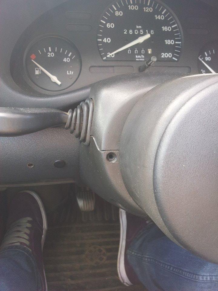

Sundat kryt nad volantem – 2 šroubky – na každé straně jeden schované za volantem pod plastovou krytkou viz obrázek.
Výměna budíků přístrojové desky Opel Corsa B 2

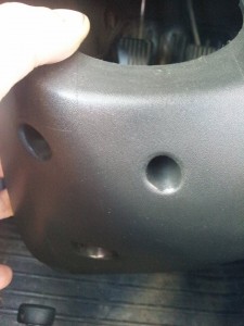

Další 3 šroubky – kryt pod volantem – zespodu a pak sundat oba kryty (vrchní část i spodní).
Výměna budíků přístrojové desky Opel Corsa B 3

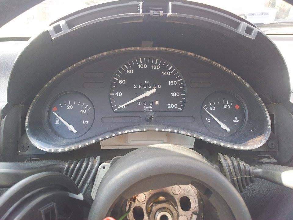

Dále 3 šroubky – rámeček budíků – 1 šroubek z vnitřní strany uprostřed nahoře – 2 zepředu na každé straně dole a sundat
Výměna budíků přístrojové desky Opel Corsa B 4

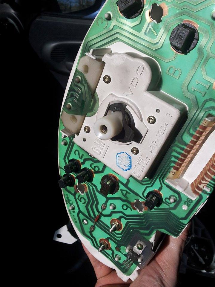

2 šroubky na budíkách na každé straně dole a z vrchu pacička a povytáhnout budíky ven pak už stačí jen sáhnout za ně a odpojit táhlo které drží pomocí sponky přímo na budíkách viz obrázek a budíky máte venku 🙂
Výměna budíků přístrojové desky Opel Corsa B 5
Pak už jen stačí opačným postupem připojit budíky s otáčkoměrem.
Výměna budíků přístrojové desky Opel Corsa B 6
A všechno by mělo fungovat :) snad to někomu pomůže :) výměna je naprosto jednoduchá.
Výměna budíků přístrojové desky Opel Corsa B 7
