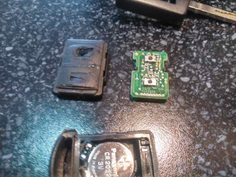

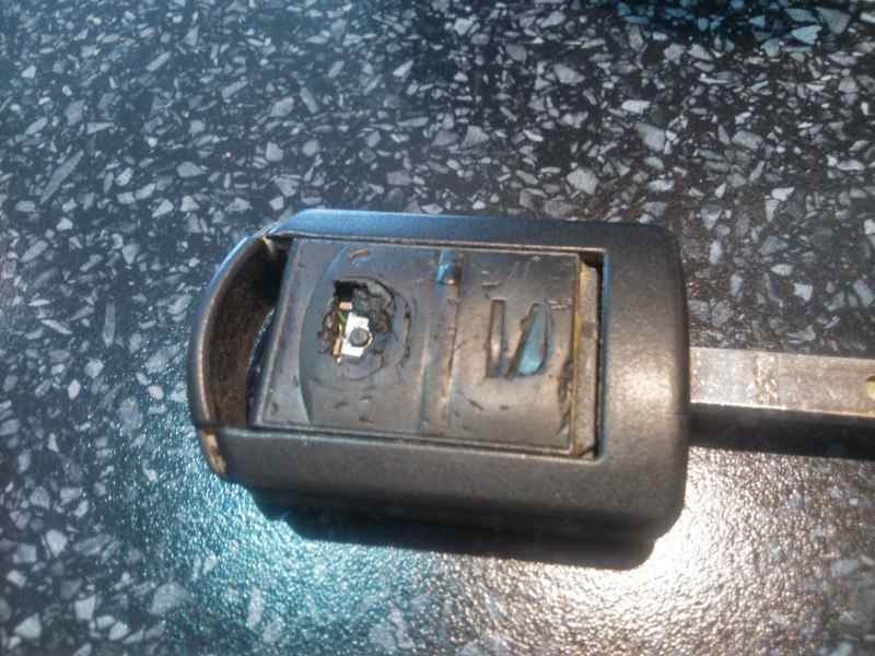

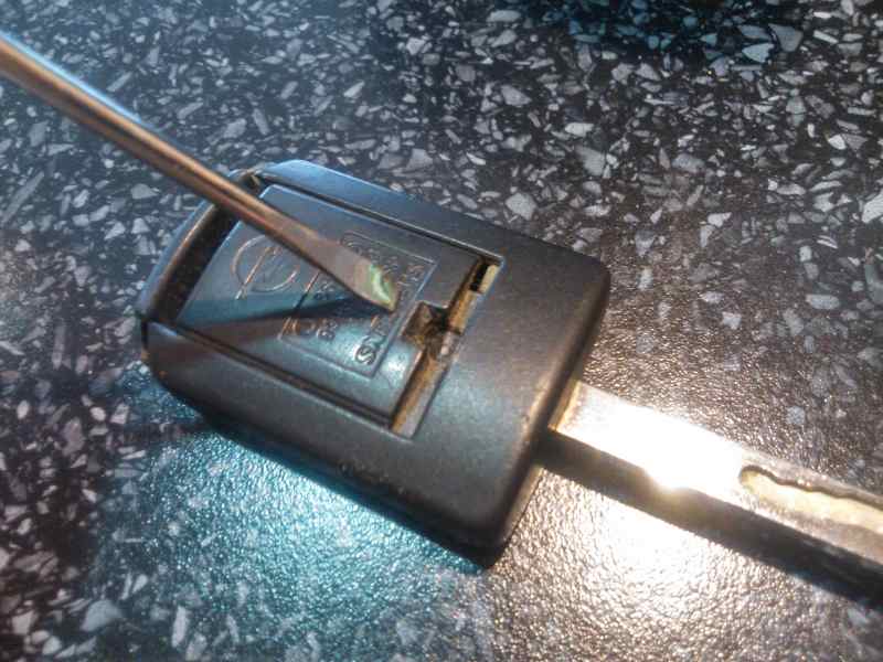

Po 200.000 km jsem se rozhodnul jako dárek potunit odrbaný klíč dálkového ovládání…
V Oplu bakelitový výlisek (obal) samostatně neprodávají, pouze s elektronikou za směšnou cenu přesahující 1000kč.
Na netu je pozdro elektroniky k sehnání od 200 kaček +-
Jestli je to originál nebo druhovýroba nevím, ale docela to pasuje…
Objednal jsem včera a dnes to přišlo…
