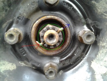

V první řadě sundáte kolo. Až budete mít kolo sundané, tak uvidíte buben a uprostřed kryt (obr. 1) na matku a ložisko.
Kryt sundáte pomocí šroubováku. Je tam jen nasazený, tak s citem ho vypáčíte.
Po sundání krytu uvidíte velkou matku (zelené kolečko na obr. 2) a „drát“ který vede závitem (červená a modrá šipka na obr. 2). Ten „drát“ musíte na jednom konci narovnat (červená šipka na obr. 2), ale pozor, jde narovnat pouze z jedné strany. Poté co jste ho narovnali, „drát“ vytáhnete (modrá šipka na obr. 2).
Nyní nám zbývá jen odšroubovat matku a můžete sundat buben.
