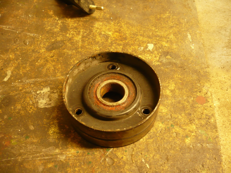

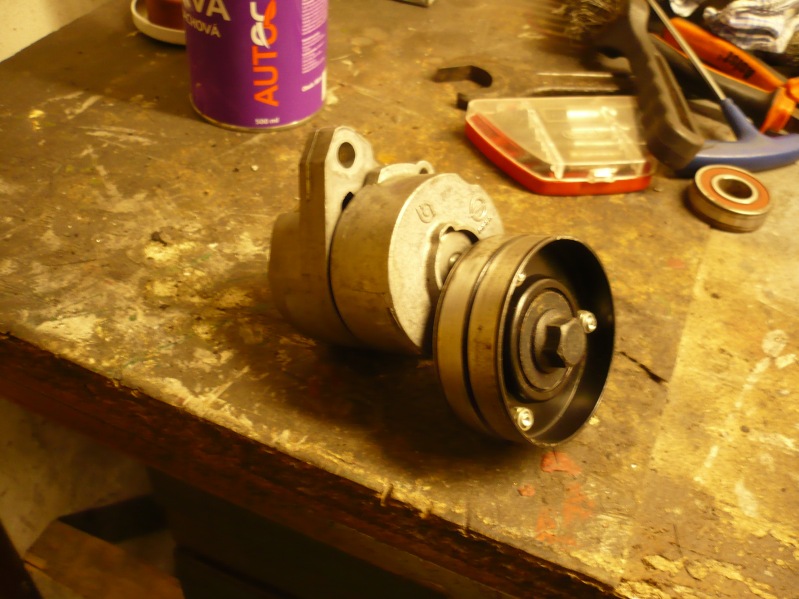

  • Sundáme kolečko s ložiskem
  • Odvrtáme tři nejty který držej kladku pohromadě
  • Kladku rozpůlíme a vyndáme starý ložisko (6203 zavřené z obou stran)

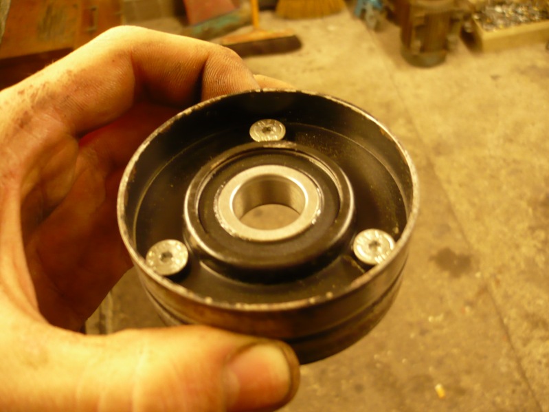

  • Dáme nový ložisko a kladku slisujeme zpátky k sobě ale pozor aby seděli obě dvě strany až nadoraz na ložisku
  • Kladku sešroubujeme zápustnejma šroubama M5 (pevnostní) a použijeme matky se silonovym kroužkem
  • Dotáhneme a důlčikem závit rozklepnem aby se nám matka nepovolila a nerozletěla se nám kladka
  • Kladku namontujeme matkama směrem ven z motoru aby nám nedrhly o hranu na držáku kladky
