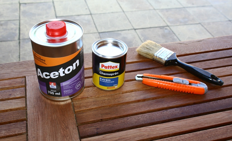

-dále budeme potřebovat nůž na koberce, štětku, chemopren-extrém-2x500ml(vydrží vysoké teploty), aceton, pomocníka

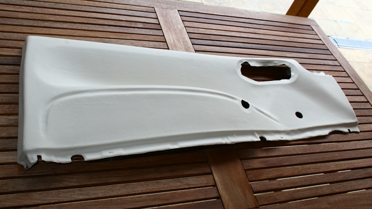

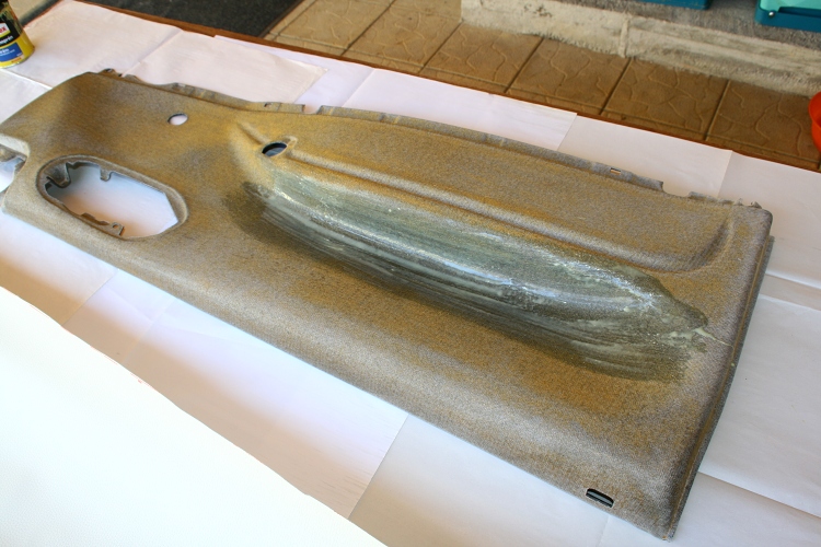

1.nejprve demontujeme tapec a zbavíme ho zbytků lepidla (jde to jednoduše třením ruky)

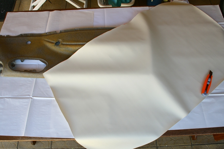

2.nachystáme požadovaný rozměr koženky (raději volte větší přesahy)

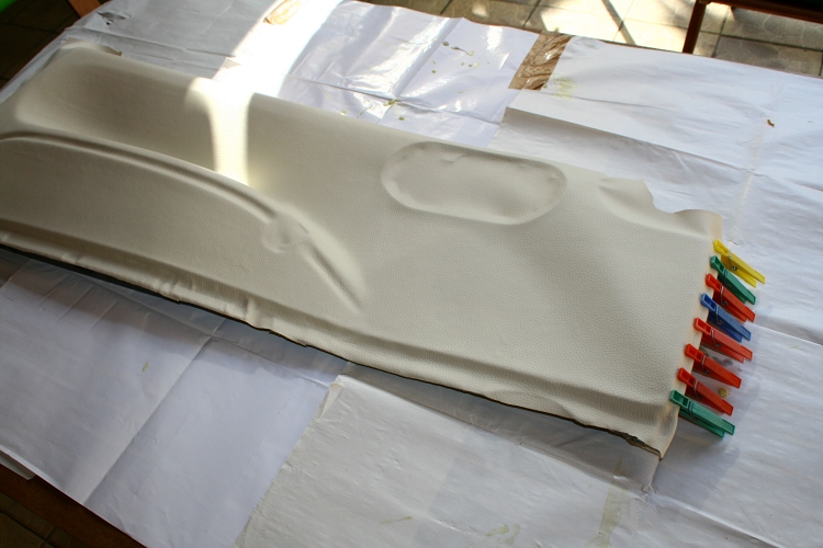

4.Začínáme s lepením od nejhorších míst uprostřed tzn. prohlubeň na loket, drážky pak dále vytahujeme do stran a vytlačujem vzduch (vyhlazujeme), jeden člověk koženku natahuje a druhý vyhlazuje
5.chce to opravdu dost času a lepit to po menších plochách a dávat dostatečné pauzy při lepení aby sme si předchozí nalepené plochy nerozhodily při vytahování koženky
6.lepidlo nanášejte jak na koženku tak na tapec, lepidlo schne rychle stačí chvilku počkat, přitlačit a vyhlazovat
7.až to máme komplet nalepené necháme to tak den proschnout

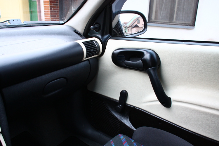

-co se týče údržby tak koženka nemá chybu, 2x do roka tapec umyju vodou s jarem a je to
